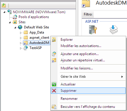

Vérification de l'existence de AutodeskDM à l'aide des services IIS
Vérifie l'existence du répertoire virtuel AutodeskDM.
Si la vérification échoue, cela signifie que le répertoire n'existe pas. L'échec de la vérification indique que l'installation précédente ne s'est pas désinstallée correctement. Utilisez l'utilitaire de gestion IIS pour localiser et supprimer le répertoire virtuel et le répertoire auquel il fait référence.
Windows Server 2012, 2012 R2 ou 2016
  1. Cliquez sur Démarrer, puis ouvrez Outils d'administration.
  2. Cliquez deux fois sur Gestionnaire des services Internet (IIS).
  3. Dans la boîte de dialogue Services Internet (IIS), développez Ordinateur local ► Sites et cliquez sur Site Web par défaut.
  4. Si vous voyez un dossier nommé AutodeskDM, cliquez dessus avec le bouton droit de la souris et choisissez Supprimer.
Windows 8, 8.1 et 10
  1. Accédez au Panneau de configuration et cliquez sur Système et sécurité.
  2. Cliquez sur Outils d'administration .
  3. Cliquez deux fois sur Internet Information Services.
  4. Dans la boîte de dialogue Services Internet (IIS), développez Ordinateur local ► Sites et cliquez sur Site Web par défaut.
  5. Si vous voyez un dossier nommé AutodeskDM, cliquez sur dessus avec le bouton droit de la souris et choisissez Supprimer.
