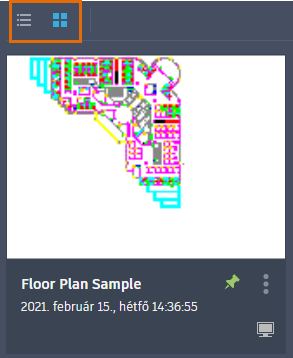

A Legutóbbi dokumentumok listája előnézeti megjelenítésének módosítása
- A dokumentumok fölött válassza ki a kívánt megjelenítési beállítást. Választhat a képet és szöveget vagy csak szöveget megjelenítő beállítások között.

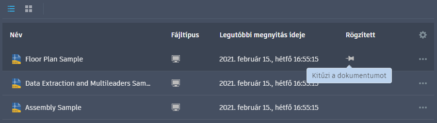

Fájlok rögzítése
A rögzített fájl a lista tetején jelenik meg mindaddig, amíg a rögzítést meg nem szünteti.

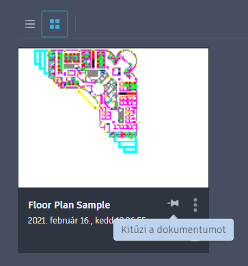

- Szöveg és kép megjelenítése: mozgassa az egeret a fájlnév jobb oldala felé, amíg a rajzszög láthatóvá nem válik.
- Csak szöveg megjelenítése: mozgassa az egeret a Rögzített oszlopba, amíg a rajzszög láthatóvá nem válik.
