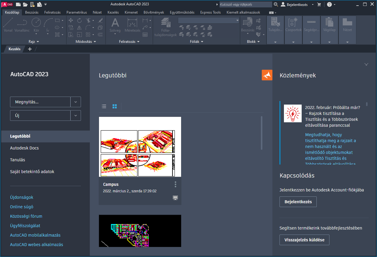

Az Indítás lap alapértelmezés szerint megjelenik az indításkor, és könnyű hozzáférést biztosít különböző kezdeti műveletekhez, többek között a rajzsablonfájlokhoz, a legutóbb megnyitott rajzokhoz és lapkészletekhez, az online és oktatási lehetőségekhez, valamint a közleményekhez.
Az Indítás lap a következő információkat tartalmazza:
Megnyitás
Megnyitja a Fájl kiválasztása párbeszédpanelt.
Megnyitás legördülő lista
A Megnyitás legördülő lista a következőket tartalmazza:
  • Fájlok megnyitása – Megnyitja a Fájl kiválasztása párbeszédpanelt.
  • Lapkészlet megnyitása – Megjelenik a Lapkészlet megnyitása párbeszédpanel.
  • Mintarajzok felfedezése – Hozzáférést biztosít a telepített mintafájlokhoz.
Új
Létrehoz egy új rajzot az alapértelmezett rajzsablonfájlból. Az alapértelmezett rajzsablonfájl megadásához lépjen a Beállítások párbeszédpanel Fájlok lapjára, majd bontsa ki a Sablonbeállítások > A GYÚJ alapértelmezett sablonfájlja csomópontot.
Új legördülő lista
Az Új legördülő lista a következőket tartalmazza:
  • Legutóbbi sablonok – Megtekintheti a legutóbb használt sablonokat.
  • Sablonok tallózása – Felsorolja az összes elérhető rajzsablonfájlt.
  • További online sablonok letöltése – Letölthet további rajzsablonfájlokat, ha azok elérhetők.
  • Lapkészlet létrehozása – Megjelenik a Lapkészlet létrehozása varázsló.
Legutóbbi
Megtekintheti a legutóbb használt dokumentumokat. Kitűzéssel megőrizheti a listában szereplő dokumentumokat. A kitűzött dokumentum mindaddig a lista tetején marad, amíg meg nem szünteti a kitűzést. Választhat a képet és szöveget, vagy a csak szöveget megjelenítő beállítások között.
Autodesk Docs
Az Autodesk Docs segítségével fájlokat nyithat meg vagy menthet a csatlakoztatott meghajtókon. A csatlakoztatott meghajtóknak az Autodesk Docsban történő eléréséhez telepítenie kell a Desktop Connector alkalmazást.
Desktop Connector
A Desktop Connector olyan asztali szolgáltatás, amely a könnyebb fájlkezelés érdekében Autodesk adatkezelési forrást (vagy adatforrást) integrál az asztal mappa- és fájlszerkezetével.
Az adatforrás fájljait a program egy csatlakoztatott meghajtóban többszörözi. Az adatforrásban lévő fájlokat a csatlakoztatott meghajtón keresztül ugyanúgy kezelheti, mint a számítógép bármely más mappáját. A csatlakoztatott meghajtóban elvégzett módosításokat az alkalmazás automatikusan feltölti az adatforrásba.
Oktatás
Megismerés: hozzáférést biztosít az oktatóanyagokhoz, például a videókhoz, tippekhez és a kapcsolódó online hivatkozásokhoz vagy szolgáltatásokhoz, ha elérhetők ilyenek.
Megjegyzés: Ha nem érhető el internetkapcsolat, az Oktatás lehetőség nem jelenik meg.
Saját betekintő adatok
A Saját betekintő adatok szolgáltatás az AutoCAD használata alapján jelenít meg információkat. E tartalmak célja, hogy informatívak és hasznosak legyenek.
A betekintő adatokat e-mailben is megkaphatja, valamint az Autodesk Account-fiók betekintéseket tartalmazó oldalán is megtekintheti. Havonta egy alkalommal küldünk e-mailt, ha új betekintő adatokkal tudunk szolgálni.
Tudjon meg többet a Saját betekintő adatok szolgáltatásról.
Megjegyzés: A Saját betekintő adatok nem érhetők el az AutoCAD LT programban.
További online forrásanyagokra mutató hivatkozások
Ezek a hivatkozások egyszerű hozzáférést biztosítanak fontos online forrásanyagokhoz.
Közlemények
Termékfrissítésekkel, felmérésekkel, „Próbálta már?” cikkekkel és egyebekkel kapcsolatos közleményeket jelenít meg.
Kapcsolódás
Ahhoz, hogy hozzáférjen az online szolgáltatásokhoz, jelentkezzen be Autodesk-fiókjába.
Visszajelzés küldése: Megnyitja az online űrlapot, amelyen visszajelzést és fejlesztési javaslatokat küldhet.
