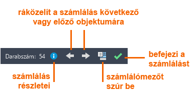

  3. A program kiemeli a megadott objektum összes példányát, és a számlálás eredménye megjelenik a Darabszám eszköztáron. Az eszköztár számos parancsot és beállítást tartalmaz a számlálás részét képező objektumok áttekintéséhez és kezeléséhez.

  • Kattintson a jobb gombbal egy blokkra a Darabszám palettán, majd válassza A számláló részleteinek áttekintése lehetőséget.
  • Kattintson a Darabszám eszköztár Számlálás részletei ikonjára.
  • A Darabszám paletta megjeleníti a kiválasztott objektum vagy blokk számlálási részleteit és a hibajelentést (ha van).

  3. Kattintson a Darabszám eszköztár Darabszám mező beillesztése elemére.
  4. Kattintson a mezőre, és helyezze el az aktuális rajzon.
  5. A mező megjeleníti a kijelölt blokk aktuális darabszámát.

Navigálás a számlálás részét képező objektumok között
A számlálás befejezése
