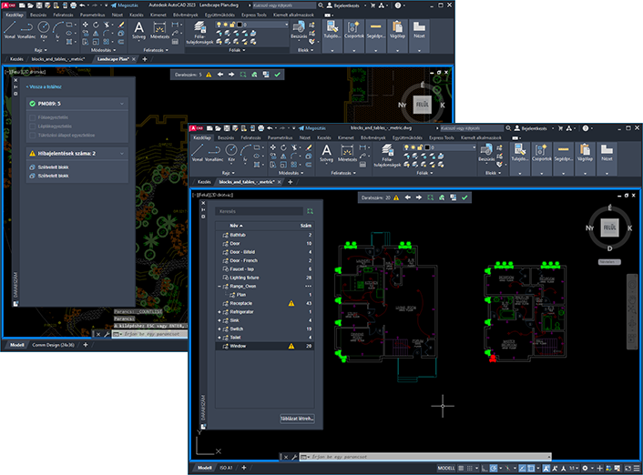

Gyorsan és pontosan megszámlálhatja a rajzban található objektumok példányait. Beilleszthet egy számlálási adatokat tartalmazó táblázatot az aktuális rajzba.
A Számlálás funkció vizuális számlálási eredményeket jelenít meg, és lehetővé teszi a számlálási feltételek részletesebb szabályozását.
Az objektumok számlálása többféle módon lehetséges az aktuális rajz modellterében.
- Egyetlen objektum példányainak megszámlálása. Kattintson a jobb gombbal egy blokkra vagy objektumra, majd válassza a Számlálás lehetőséget. Több megszámlálandó blokk vagy geometriai objektum (vonal, kör, ív stb.) kiválasztása kombinációnak minősül, és egynek számít. A Számlálás funkció esetében egy példánynak számítanak az azonos alakú és azonos térbeli kapcsolattal rendelkező elemek.
- Az összes blokk példányainak megszámlálása. A Darabszám paletta használatával megjelenítheti és kezelheti az aktuális rajz összes megszámlált blokkját.
- Egy területen belül található objektumok és blokkok megszámlálása. Kattintson a jobb gombbal a rajzban, és válassza a Darabszám elemet. A számlálási terület meghatározásához adja meg pontok sorozatát, vagy jelöljön ki egy érvényes határvonalat. Az érvényes határvonal-objektumnak olyan zárt vonalláncnak kell lennie, amely vonalszakaszokból áll, és nem metszi önmagát.
