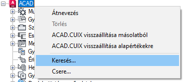

Karakterlánc keresése CUIx-fájlban
  1. A Testreszabás lapon a <fájlnév> testreszabási beállításai területen a jobb gombbal kattintson bárhová a fa nézetben. Kattintson a Keresés menüpontra.
  2. A Keresés és csere párbeszédpanel Keresés lapján tegye a következőket:

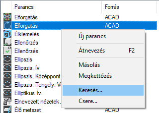

Karakterlánc megkeresése a Parancslista területen
  1. A Testreszabás lapon, a Parancslista ablaktáblán kattintson a jobb gombbal bárhol a Parancslistára. Kattintson a Keresés menüpontra.

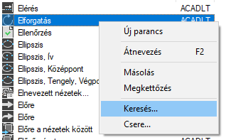

Annak megkeresése, hogy egy parancsot hol használnak

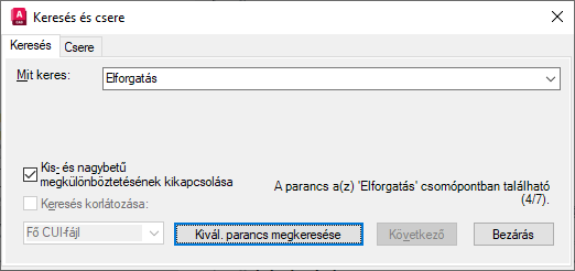

  1. A Testreszabás lap Parancslista ablaktábláján kattintson a jobb gombbal annak a parancsnak a nevére, amelyre rá szeretne keresni a felhasználóifelület-elemen. Kattintson a Keresés menüpontra.
  2. A parancs első példányának kereséséhez kattintson a Kivál. parancs megkeresése lehetőségre a Keresés és csere párbeszédpanel Keresés lapján.
    Egy üzenet jelenik meg, amely leírja a parancs találati helyét: a pontos helyét a Testreszabási beállításai vagy a Tulajdonságok ablaktáblán és a példányainak számát.
  3. A keresés folytatásához folyamatosan kattintson a Kivál. parancs megkeresése lehetőségre.

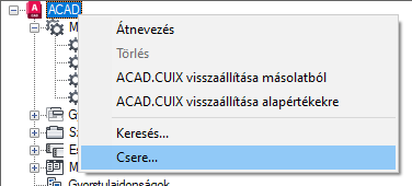

Karakterlánc cseréje
  1. A Testreszabás lapon a <fájlnév> testreszabási beállításai területen a jobb gombbal kattintson bárhová a fa nézetben. Kattintson a Csere menüpontra.

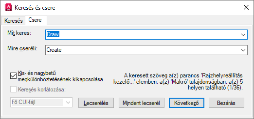

  2. A Keresés és csere párbeszédpanel Csere lapján tegye a következőket:
    • Írjon be egy karakterláncot a Keresett szöveg mezőbe.
    • A Csere mezőbe írjon be egy helyettesítő karakterláncot.
    • A Kis- és nagybetű megkülönböztetésének kikapcsolása jelölőnégyzet segítségével lehetősége van a kis- és nagybetűk megkülönböztetésének beállítására. A keresési karakterlánc valamennyi elemének megtalálásához, tekintet nélkül a /kis- és nagybetűkre, törölje a jelet a jelölőnégyzetből.
    • A Keresés korlátozása jelölőnégyzet segítségével beállíthatja, hogy a keresés melyik testreszabási fájlon belül történjen. Ha csak egy betöltött testreszabási fájlban szeretne keresni, jelölje be a fájl melletti jelölőnégyzetet, majd a legördülő menüből válassza ki a testreszabási fájl nevét.
  3. Cserélje le valamelyik vagy valamennyi egyező karakterláncot a következők egyikének végrehajtásával:
    • A keresési karakterlánc első elemének kereséséhez jelölje be a Következő keresése lehetőséget, majd kattintson a Csere lehetőségre, és frissítse a karakterláncot a Csere mezőben található értékkel.
    • A keresési karakterlánc valamennyi példányának a Csere mezőben található értékkel való cseréjéhez kattintson a Mindet cseréli lehetőségre.
    Megjegyzés: A karakterláncértékek cseréje nem vonható vissza. Ha hibát követ el, zárja be a Keresés és csere párbeszédpanelt, lépjen ki a Felhasználói felület testreszabása (CUI) szerkesztőből, majd próbálja meg újra.
