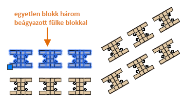

- Az aktuális rajzban létrehozott egy vagy több blokkdefiníció. Előfordulhat például, hogy egy, a rajzban ismételten megjelenő objektumhalmazból szeretne blokkot létrehozni, például az alábbi fülkeelrendezésből, amely több beágyazott blokkot tartalmaz. A fülkeelrendezésben használt összes blokk egyetlen blokká kombinálható a többszörös elhelyezéshez.

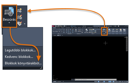

- Kattintson a Beszúrás parancsra a Kezdőlapon, majd a Blokkok könyvtárakból lehetőségre. Ezzel elindítja a BLOKKPALETTA parancsot.
Ez a művelet megnyitja a Blokkok palettát a Könyvtárak lapon.

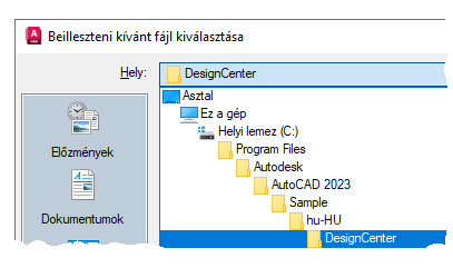

- Kattintson a Tallózás gombra egy párbeszédpanel megjelenítéséhez, amelyen kiválaszthatja a mappákat vagy fájlokat.
- Nyissa meg a DesignCenter mappát, amelyben különféle mintarajzokat talál.
A DesignCenter mappában található rajzok mindegyike kapcsolódó blokkdefiníciók készletét tartalmazza.

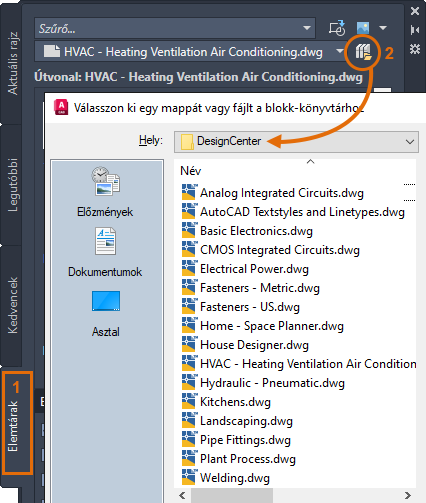

- Ha egy másik könyvtárbeli rajzot szeretne választani a DesignCenter mappából, győződjön meg arról, hogy az Elemtárak lap van kiválasztva (1), majd kattintson a fájlnavigációs gombra (2).

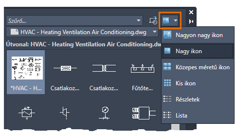

- Kísérletezzen a további vezérlőkkel. Például próbálja megváltoztatni például az előnézet-vezérlőt.

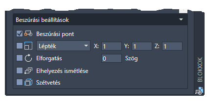

Tipp: A Blokkok paletta alsó részén látható alapértelmezett beállítások általában megfelelőek, de megismerésükhöz kísérletezhet is a különböző beállításokkal.

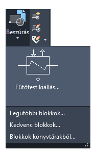

Ne feledje, hogy amikor a legközelebbi alkalommal a szalag Beszúrás gombjára kattint, a galériában az aktuális rajz összes blokkdefiníciója megjelenik. Kattintással gyorsan kijelölheti és elhelyezheti ezeket a blokkokat a galériából a rajzban.

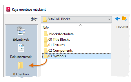

Tipp: Ha rajzokat ment el a későbbi beszúráshoz, lépjen a mappára, kattintson rá a jobb gombbal, és hozzon létre több mappát a rajzok rendezéséhez. Ezek közül akár többet is behúzhat a Helyek sávra a későbbi könnyebb elérés érdekében.
