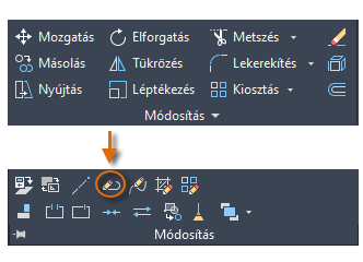

Ezen eszközök közül a leggyakrabban használtak a Kezdőlap Módosítás panelén találhatók. Szánjon néhány percet a megtekintésükre.
Az objektumok törléséhez használja a RADÍR parancsot. Beírhatja az R karaktert a Parancs ablakba, vagy rákattinthat a Radír eszközre. Amikor azt látja, hogy a mutató szögletes céldobozzá változik, kattintson a törölni kívánt objektumokra, majd nyomja le az Enter vagy Szóköz billentyűt.

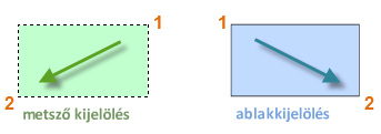

Néha számos objektumot kell kijelölnie. Ahelyett, hogy egyesével választaná ki az objektumokat, kijelölheti egy terület objektumait, ha egy üres helyre kattint (1), a mutatót jobbra vagy balra mozgatja, majd másodszor is kattint (2).
Az eredmény a kiválasztási halmaz, amely a parancs által feldolgozandó objektumok halmaza.

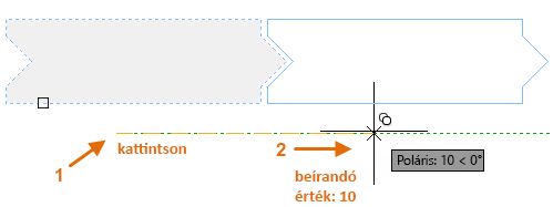

A második csempének összesen 9-7/8" + 1/8" = 10" távolságra kell lennie az eredeti csempétől jobbra. Így kiválaszthatja a csempét, lenyomhatja az Enter vagy a Szóköz billentyűt a kijelölés befejezéséhez, és a rajzterület bármelyik részére kattinthat (1). Ennek a pontnak nem kell a csempén lennie.
Ezután jobbra mozgatja a mutatót a poláris követés szögét használva, hogy megtartsa a vízszintes irányt, majd írja be a távolsághoz a 10 értéket. Nyomja le megint az Enter vagy a Szóköz billentyűt a parancs befejezéséhez.
A megadott távolság és a ponttól (1) mért irány alkalmazva lesz a kiválasztott csempére.

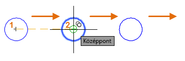

A kétpontos módszert is használhatja ismétlődő sorozatként. Tegyük fel, hogy több másolatot szeretne létrehozni a körből ugyanazon a vízszintes távolságon. Indítsa el a MÁSOL parancsot, és jelölje ki a második kört az ábrázolt módon.
Ezután a középpont tárgyraszter használatával kattintson az 1. kör középpontjára, majd a 2. kör középpontjára és így tovább.

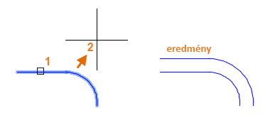

A legtöbb modellben számos párhuzamos vonal és görbe található. A PÁRH paranccsal ezek könnyen és hatékonyan létrehozhatók. Kattintson a PÁRH eszközre, vagy írja be a P karaktert a Parancs ablakba.
Jelölje ki az objektumot (1), adja meg az eltolás távolságát, majd kattintson annak jelzéséhez, hogy az eredeti melyik oldalára szeretné helyezni az eredményt (2). Itt láthatja egy vonallánc eltolásának példáját.

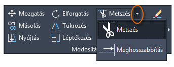

Népszerű technika, ha a PÁRH parancsot a METSZ és az ELÉR parancsokkal együtt használja. A metszés és a meghosszabbítás a leggyakrabban használt műveletek közé tartoznak. Kattintson a METSZ vagy az ELÉR eszközre, vagy írja be a ME (METSZ) vagy az EL (ELÉR) karaktereket a parancsablakba.

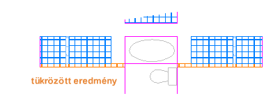

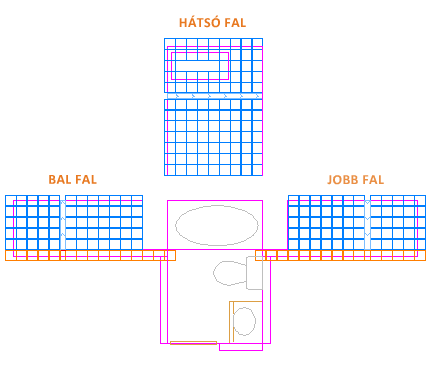

A következő ábra egy csempe projektből származik. A fürdőszoba falai ki vannak terítve, hogy elrendezhesse a csempe mintát, és megbecsülhesse a szükséges csempék számát.

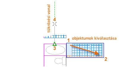

Sok munkát takaríthat meg, ha kihasználja a bal és jobb oldali falak közötti szimmetriát. Csak létre kell hoznia a csempéket az egyik falon, majd tükröznie kell a szoba közepéről a falat.
Az alábbi példában indítsa el a TÜKRÖZ parancsot (vagy írja be a TÜ karaktereket a Parancs ablakba), ablak megadásával (1 és 2) jelölje ki a geometriát a jobb oldali falon, nyomja le az Enter vagy a Szóköz billentyűt, majd adja meg a fürdőszoba középvonalának megfelelő tükrözési vonalat (3 és 4).
Végül az Enter vagy a Szóköz billentyű lenyomásával utasítsa el a „Kívánja a forrásobjektumokat törölni” opciót.

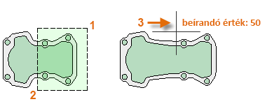

A legtöbb geometriai objektum nyújtható. Így meghosszabbíthatja vagy megrövidítheti a modell részeit. Például ez a modell lehet egy tömítés vagy akár egy nyilvános park terve.
Használja a NYÚJT parancsot (vagy írja be az NY karaktereket a Parancs ablakba), és jelölje ki az objektumokat metsző kijelöléssel az alább látható módon (1 és 2). A metsző kijelölés kötelező – csak a metsző kijelölés által metszett geometriát nyújtja a program. Ezután kattintson bárhová a rajzban (3), mozgassa jobbra a mutatót, majd adja meg az 50 értéket a távolságként. Ez a távolság millimétert vagy lábat jelölhet.
A modell adott értékkel való rövidítéséhez balra mozdítaná a mutatót.

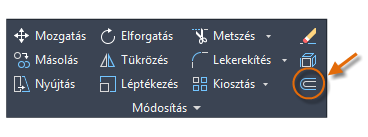

Több hasznos opció közül választhat, amikor vonalláncot szeretne módosítani. A VLEDIT parancs (írja be a VL karaktereket a Parancs ablakba) a Módosítás panel legördülő listájában található.
Ezzel a paranccsal a következőket teheti

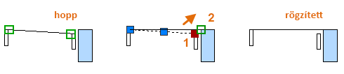

A fogók akkor jelennek meg, ha parancs elindítása nélkül jelöl ki egy objektumot. A fogók gyakran hasznosak az egyszerű szerkesztésekhez. Az alábbi vonal például véletlenül a rossz végponthoz lett raszterezve. Kijelölheti a rosszul illesztett vonalat, egy fogóra kattinthat, majd kattinthat a megfelelő hely megadásához.
Amikor egy fogóra kattint, alapértelmezés szerint elindítja a **NYÚJT** módot, ahogy az a Parancs ablakban is látható. Ha szeretné megismerni a fogókkal végzett szerkesztés egyéb módjait, nyomja le az Enter vagy a Szóköz billentyűt, hogy végiglépkedjen a további szerkesztési módokon. Néhányan a fogók használatával végeznek számos szerkesztési műveletet.
