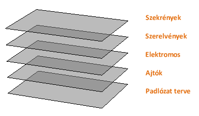

Az ilyen szintű vezérlést úgy érheti el, ha a rajzon szereplő objektumokat funkciójuk vagy céljuk szerint a megfelelő fóliákra rendezi. A fóliákra gondoljon úgy, mint áttetsző műanyaglapokra:

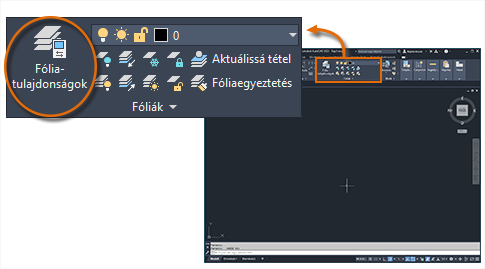

Rajz elrendezésének megtekintéséhez nyissa meg a fóliatulajdonság-kezelőt a FÓLIA paranccsal. Beírhatja a parancsablakba a FÓLIA vagy a FÓ parancsot, illetve a szalagon a Fóliatulajdonságok eszközre kattinthat.

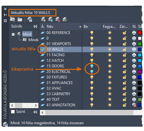

A fóliatulajdonság-kezelő a következőket jeleníti meg a rajzon.
Ahogy azt láthatja az illusztráción, a 10 WALLS az aktuális fólia. A rendszer az összes új fóliát automatikusan erre a fóliára helyezi el. A fóliák listájában a 10 WALLS fólia mellett található zöld pipa jelzi, hogy ez az aktuális fólia.
A Be feliratú oszlopban látható, hogy két fóliánál sötét a villanykörte ikon. Ezek a fóliák azért vannak kikapcsolva, hogy elrejtsék az alaprajzon található ajtókat és elektromos vezetékeket.
Észreveheti, hogy mindegyik fólianév egy kétjegyű számmal kezdődik. Ez a rendszer megkönnyíti a fóliák sorrendjének szabályozását, mivel a sorrend nem a betűrendtől függ.

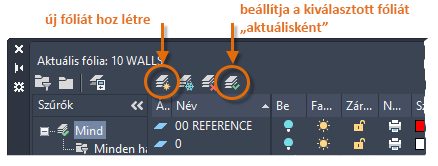

Új fólia létrehozásához kattintson a gombra, és adja meg az új fólia nevét. Ha egy másik fóliát kíván kijelölni, kattintson a fóliára, majd a jelzett gombra.

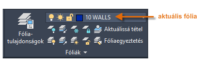

A Fóliatulajdonság-kezelő sok helyet foglal, és nem mindig szükséges hozzáférni az összes beállításhoz. A leggyakoribb fóliavezérlők gyors eléréséhez használja a szalagon található vezérlőket. Ha egy objektum sincs kiválasztva, a Kezdőlap Fóliák paneljén látható az aktuális fólia neve az itt bemutatott módon.

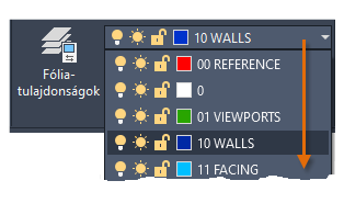

Időnként ellenőrizze, hogy a létrehozott objektumok a megfelelő fólián találhatók-e. Erről könnyű megfeledkezni, de a beállítása is egyszerű. A nyílra kattintva jelenítse meg a fóliák legördülő listáját, majd a lista egyik fóliájára kattintva jelölje ki azt az aktuális fóliaként. A lista bármelyik ikonjára is kattinthat a hozzá tartozó beállítás módosításához.
