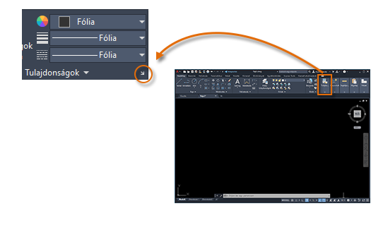

Tulajdonságok paletta

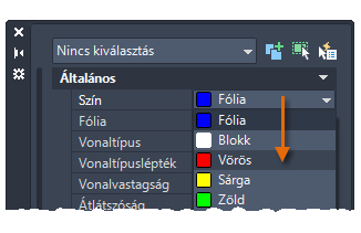

A Tulajdonságok paletta nélkülözhetetlen eszköz. A TULAJDONSÁGOK parancs segítségével nyitható meg (írja be a parancsablakba a következőt: TUL), majd nyomja le a Ctrl+1 billentyűkombinációt, vagy kattintson a kicsi nyílra a Kezdőlap Tulajdonságok paneljén, amelyik szimpatikusabb.
A Tulajdonságok paletta felsorolja az összes fontos tulajdonságot. Bármely elérhető mezőre kattintva megváltoztathatja az aktuális beállításokat. Az alábbi példában, ha nincs kijelölve objektum, az aktuális szín a Fólia értékről Vörös színre módosul. Minden ezután létrehozott objektumhoz a Vörös szín lesz hozzárendelve.

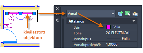

Objektumtulajdonságok ellenőrzése és módosítása

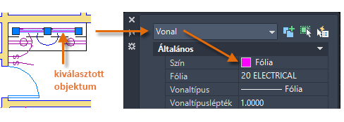

A Tulajdonságok palettát is használhatja a kiválasztott objektumok tulajdonságainak ellenőrzésére és megváltoztatására. Ha kattintással kijelöl egy objektumot a rajzon, a következők jelennek meg a Tulajdonságok palettán.
Vegye észre, hogy a kiválasztott objektum aktuális tulajdonságai megjelennek a Tulajdonságok palettán. A következő tulajdonságok a beállításra kattintva és azt megváltoztatva módosíthatók. A „Fólia” beállítású tulajdonságok a fóliájuktól öröklik a beállításukat. Az előző példában a 20 ELECTRICAL fólián létrehozott objektumok lilák, mivel azon a fólián ez az objektumok alapértelmezett színe.
Ha több objektumot jelöl ki, csak a közös tulajdonságaik jelennek meg a Tulajdonságok palettán. Ha megváltoztatja ezen tulajdonságok valamelyikét, az összes kiválasztott objektum egy művelet során módosul. Az objektumok kijelölésének részletesebb leírását a Módosítás témakörben találja.

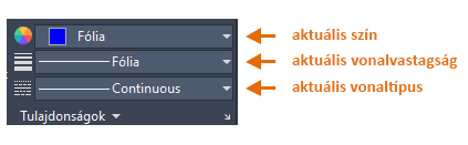

A Tulajdonságok paletta sok helyet foglal el. A leggyakoribb tulajdonságok gyors eléréséhez használja a Tulajdonságok panelt a szalagon. Amint azt ebben a példában láthatja, a felsorolt tulajdonságok mindegyikét az aktuális fólia határozza meg.
A Tulajdonságok panel ugyanúgy működik, mint a Tulajdonságok paletta. Ha kijelöl egy objektumot, az aktuális tulajdonságbeállításokat felváltják a kijelölt objektumhoz rendelt tulajdonságok, és ennek a panelnek a segítségével egyszerűen módosíthatja egy vagy több kijelölt objektum tulajdonságait.

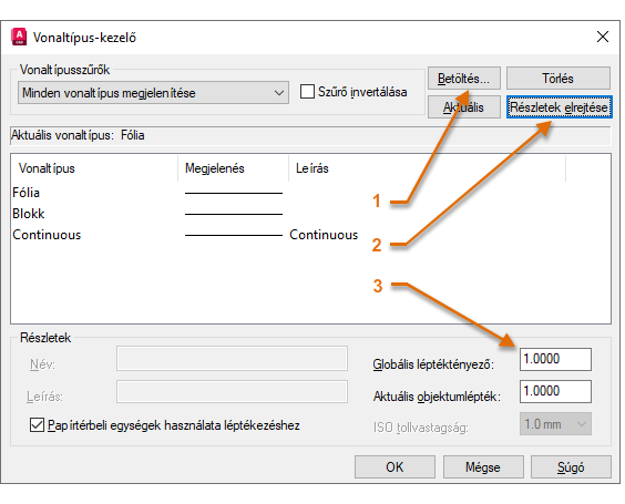

A szaggatott és egyéb nem folytonos vonaltípusok a Tulajdonságok panelből rendelhetők hozzá. Először be kell töltenie egy vonaltípust, mielőtt használhatná azt.
Kattintson a Vonaltípus legördülő lista Egyéb elemére.
A művelet megjeleníti a Vonaltípus-kezelő párbeszédpanelt.
Hajtsa végre a következő lépéseket:
  1. Kattintson a Betöltés gombra. Válasszon egy vagy több használni kívánt vonalvastagságot. Ügyeljen rá, hogy a szaggatott (nem folytonos) vonaltípusok többféle előre beállított méretben megtalálhatók.
  2. Kattintson a Részletek megjelenítése/elrejtése lehetőségre további beállítások megjelenítéséhez.
  3. Adjon meg egy másik „globális léptéktényezőt” az összes vonaltípus számára. Minél nagyobb értéket ad meg, annál hosszabbak lesznek a kötőjelek és a szóközök. Kattintson az OK gombra.
Amint betöltötte a használni kívánt vonaltípusokat, választhat egy objektumot, és meghatározhat egy vonaltípust a Tulajdonságok panelen vagy a Tulajdonságok palettán. A másik megoldás az, hogy megadja bármely fólia esetén az alapértelmezett vonaltípust a Fóliatulajdonság-kezelőben.

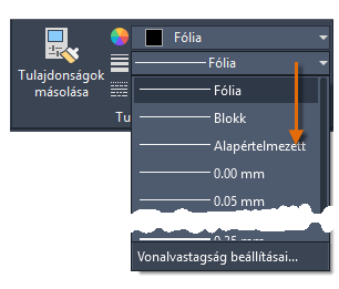

Vonalvastagságok
A Vonalvastagság tulajdonság lehetőséget nyújt különböző vastagságok megjelenítésére a kijelölt objektumok esetén. A vonalak vastagsága a nézet léptékétől függetlenül állandó marad. Egy elrendezésben a vonalvastagságokat a rendszer mindig valós egységben jeleníti meg és nyomtatja ki.
A vonalvastagságok a Tulajdonságok panelből is hozzárendelhetők.
A vonalvastagság beállítását hagyhatja Fólia értéken, vagy megadhat egy értéket, ami felülírja a fólia vonalvastagságát. Egyes esetekben a vonalvastagság előnézetei ugyanúgy néznek ki, ennek az az oka, hogy monitoron a becsült pixelszélességgel jelennek meg.
Tipp: Munka közben általában a legjobb kikapcsolva hagyni a vonalvastagságokat. A vastag vonalvastagságok eltakarhatják a közelükben lévő objektumokat az objektumraszterek használatakor. Előfordulhat, hogy csak a nyomtatás előtt szeretné bekapcsolni őket az ellenőrzéshez.

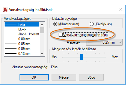

A vonalvastagság megjelenítésének szabályzásához kattintson a Vonalvastagság-beállítások gombra a vonalvastagságok listájának alján. A Vonalvastagság-beállítások párbeszédpanelen kiválaszthatja, hogy megjelenjenek-e a vonalvastagságok.
Függetlenül attól, hogy a monitoron hogyan jelennek meg a vonalvastagságok, az objektumok nyomtatása mindig a megadott vonalvastagsággal történik.
