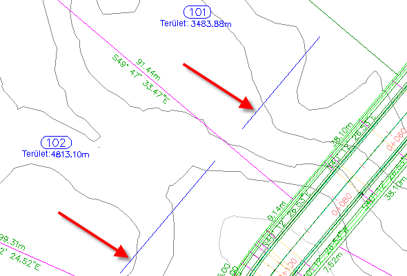

  5. A bal oldali nézetablakban kicsinyítse a rajzot, és jelölje ki az épület elején lévő alapkontúrokat jelző kék 3D vonalláncokat.
  6. Nyomja le az Enter billentyűt.
  7. Az Objektumok vetítése a hossz-szelvény nézetbe párbeszédpanel 3D vonalláncok sorában, a Stílus alatt kattintson a <Mind beállítása> elemre.
  8. A Válasszon vetítésstílust párbeszédpanelen válassza a Projection Without Exaggeration elemet.
    Hagyja meg a Szintmagasság beállítások beállítást Objektum használata értéken. Ebben az esetben a megfelelő magasságérték a kijelölt objektumok tulajdonsága.
  9. Kattintson kétszer az OK gombra.
    A COGO pontok és az épület 3D vonalláncai a hossz-szelvény nézetben jelennek meg.

  1. A bal oldali nézetablakban jelölje ki a 101. telekben lévő 3D vonalláncot.
  2. A parancssorba billentyűzze be a LIST parancsot.
    Az AutoCAD szövegablakban figyelje meg, hogy a vonallánctöréspontok magasságértéke körülbelül 38.
  3. Nyomja le az Enter billentyűt. Zárja be az AutoCAD szövegablakot.
  4. A jobb oldali nézetablakban jelölje ki a 0+060 és a 0+080 szelvények között áthaladó 3D vonalláncot.
    Amikor kijelöli a 3D vonalláncot a hossz-szelvény nézetben, figyelje meg, hogy a 3D vonallánc ki van emelve helyszínrajzi nézetben.
  5. Húzza a bal oldali fogót a hossz-szelvény nézet alja felé.
  6. Ismételje meg az 1. és 2. lépést az új magasságérték megvizsgálásához.
    Amikor fogóval szerkeszt egy vetített vezérlővonalat vagy 3D vonalláncot, a program beállítja a forrásobjektum megfelelő magasságát.
  7. Nyomja le az Enter billentyűt. Zárja be az AutoCAD szövegablakot.
