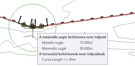

  3. Mozgassa a mutatót a B körben a középső jel fölé.
    Az eszköztippekkel kényelmesen áttekintheti a tervezési kritériumok megszegését a rajzablakban. Két szabálysértés jelenik meg az eszköztippben:
    • Az első, hogy az ív nem felel meg az ajánlott minimális sugárnak. Megjelenik az ív sugarának és a minimális elfogadható paraméternek az értéke is.
    • A második, hogy az ív nem felel meg a nyomvonalra alkalmazott tervezési kritériumnak. Figyelje meg, hogy megjelenik a tervezési kritérium neve, de az aktuális vagy az ajánlott értékek nem láthatók. Az értékek azért nem jelennek meg, mert ezek a tervezési kritériumok a felhasználó által létrehozott egyéni képletek.
