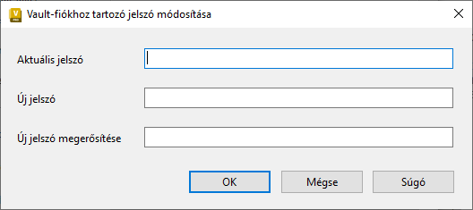

Vault-fiókhoz tartozó jelszó módosítása
A felhasználói profil létrehozásakor a rendszer létrehozza a Vault-fiók alapértelmezett jelszavát. Biztonsági okokból módosíthatja az alapértelmezett jelszót.
  1. Adja meg a jelenlegi jelszót a Vault-fiókhoz tartozó jelszó módosítása párbeszédpanelen.
  2. Adja meg az új jelszót, majd adja meg újra a Vault-fiók új jelszavának megerősítéséhez.
  3. Kattintson az OK gombra.
