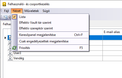

  4. A Felhasználó- és csoportkezelés párbeszédpanelen válassza a Felhasználók lapot. A felhasználói fiókok listáját három különböző módon jelenítheti meg:
    • Válassza ki a Nézet  Lista lehetőséget a felhasználói profilok egyszerű listában történő megjelenítéséhez.
    • Válassza ki a Nézet  Érvényben lévő Vault tár szerint lehetőséget a felhasználói profilok Vault tárak szerint csoportosított listaként való megtekintéséhez (a felhasználóhoz explicit módon hozzárendelt és a csoporttagságon keresztül örökölt összes Vault tárat belefoglalja).
    • Válassza ki a Nézet  Érvényben lévő szerepkör szerint lehetőséget a felhasználói profilok szerepkörök szerint csoportosított listaként való megtekintéséhez (a felhasználóhoz explicit módon hozzárendelt és a csoporttagságon keresztül örökölt összes szerepkört belefoglalja).
  5. Válassza ki a Nézet  Csak az engedélyezettek megjelenítése lehetőséget, vagy törölje annak kiválasztását a letiltott felhasználói fiókok elrejtéséhez vagy megjelenítéséhez.

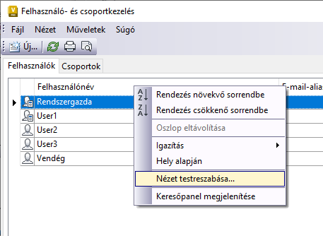

Nézet testreszabása
Oszlopmezők hozzáadásával vagy eltávolításával testreszabhatja a megjelenítést. A nézet testreszabásával a felhasználókezelés sokkal megfelelőbb lesz a követelményeinek.
Kattintson a jobb gombbal egy oszlop fejlécére, és válassza a Nézet testreszabása lehetőséget a Nézet testreszabása párbeszédpanel megnyitásához. Kattintson a Mezők lehetőségre, és állítsa be, hogy mely oszlopok és mezők jelenjenek meg a nézetben. Kattintson a Nézet testreszabása párbeszédpanel Egyéb beállítások gombjára, ha szeretné azt is meghatározni, hogy megjelenjenek-e a rácsvonalak, illetve azt, hogy a rendszer végezzen-e automatikus oszlopméretezést. Kattintson az Alaphelyzet gombra, ha vissza szeretné állítani a nézetet a termék alapértelmezett beállításaira. További információkért lásd: A nézet testreszabása.
