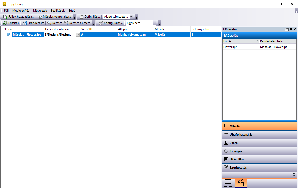

A Terv másolása funkció révén új tervezési objektumokat hozhat létre a Vault tárban már létező adatok másolásával. Attól függően, hogy melyik tervezői alkalmazást használja, egy terv másolása során a rajzot és kapcsolódó fájljait, egy teljes tervstruktúrát annak kapcsolódó 2D rajzaival és 3D modelljeivel együtt, vagy egy terv részegységeit másolja.
Fontos: Ez a témakör a Vault Workgroup és Vault Professional felhasználói számára készült. A Vault Basic felhasználói tekintsék át a következő témakört: Terv másolása (Vault Basic).
A Terv másolása mostantól egy eszköztárral rendelkező, mód nélküli párbeszédpanel: mostantól megnyitva hagyható, miközben a Vault klienst más parancsokra használja, továbbá hozzáadhatók a másolni kívánt fájlok.
A Terv másolása funkció a forrásfájlokkal megegyező szerkezetű másolatot készít a tervről. A Terv másolása párbeszédpanelen kiválaszthatja, hogy a létező terv mely részeit kívánja másolni, újrafelhasználni, elágazásszinten újrafelhasználni, cserélni, kihagyni vagy leválasztani.
