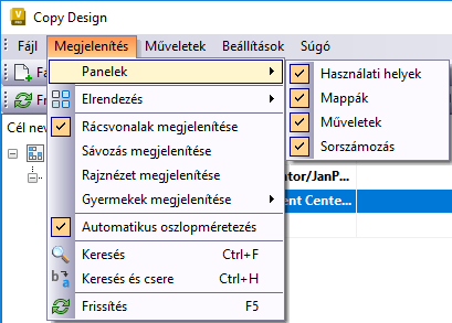

Nézet menü
Panelek
Válassza ki a Copy Design párbeszédpanelen megjeleníteni kívánt paneleket.

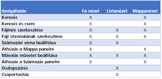

Testre szabhatja, hogyan jelenjen meg a fő rács. Három nézet közül választhat:
  • Fa nézet: Rendezett szerkezetben jeleníti meg az összeállítást, amelyen látható az összeállítás és a hozzá tartozó fájlok hierarchiája a másolási folyamatban. Lehetővé teszi a másolási folyamatban résztvevő fájlok közötti kapcsolat áttekintését. A következő műveletek érhetők el a Fa nézetben: Keresés, Keresés és Csere, Fájlnév szerkesztése, Fájl útvonalának szerkesztése, Számozási séma beállítása, Áthúzás a Számozás panelre, Másolás művelet beállítása és Áthúzás a Mappa panelre.
  • Listanézet: Megjeleníti a másolási folyamatban kiválasztott fájlhoz rendelt összes fájlt. A következő műveletek érhetők el a Listanézetben: Fájlnév szerkesztése, Fájl útvonalának szerkesztése, Elnevezési séma beállítása, Másolás művelet beállítása, Oszlopszűrés és Csoportosítás.
  • Mappanézet: Megjeleníti azt a célmappát, ahová az új fájlok a másolás befejezése után kerülnek. A következő műveletek érhetők el a Mappanézetben: Keresés, Keresés és Csere, Fájlnév szerkesztése, Fájl útvonalának szerkesztése, Áthúzás a Számozás panelre, Másolás művelet beállítása és Áthúzás a Mappa panelre.

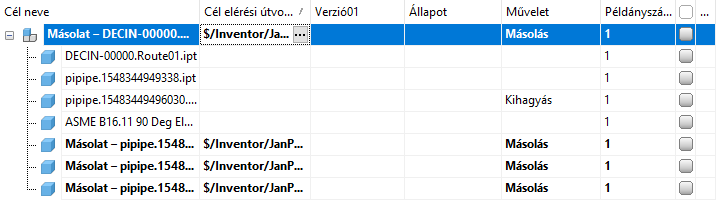

Fő nézet rács
A fő Copy Design nézet megjeleníti a másolható fájlok nevét, a fájl célmappáját, a fájlon végrehajtandó műveletet, a fájl revízióját és állapotát, és hogy az aktuális listában a fájl hány példánya (Példányszám) fordul elő.
Tipp: Alapértelmezés szerint a referencia-fájlnevek a célfájl nevére vannak beállítva művelet hozzárendelésekor. Megjelenítheti a Számozás panelt a fájlok eredeti nevükkel történő azonosításához, vagy a fő nézethez hozzáadhatja a Fájlnév (Előzmények) lehetőséget.
A fő nézetben kezelheti a másolási műveleteket és testre szabhatja a nézetet.

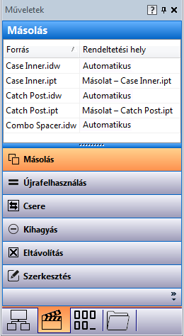

Műveletek
A Műveletek panel segítségével megtekintheti, hogy a fő nézetben található fájlokhoz milyen művelet van hozzárendelve.
Miután konfigurálta a fájlokat a fő nézetben, a Műveletek ablakban szűrheti a fájlokat a hozzájuk rendelt művelet alapján. A hozzárendelt műveletek a következők lehetnek: másolt, újra felhasznált, lecserélt, kihagyott, szerkesztett.
Megjegyzés: A fő rácsról áthúzhat fájlokat a kívánt művelet gombjára a Műveletek panelen, így beállíthat műveleteket.
További információ: Műveletek panel.
