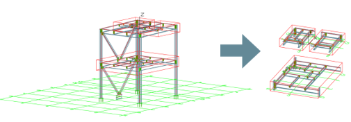

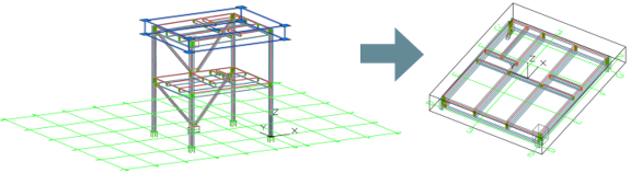

È possibile rendere visibili le griglie in una vista del modello attivata anche se le griglie non sono effettivamente racchiuse nella rispettiva vista del modello.
Nella finestra di dialogo Griglia, linee parallele, è ora possibile trovare una nuova opzione della casella di controllo, nella scheda Disegno, Proietta griglia verticalmente per viste e disegni del modello.
Le griglie che presentano questa opzione selezionata sono visibili nelle viste del modello attivate che includono le griglie e nelle viste del modello che non includono le rispettive griglie ma che sono posizionate al di sopra o al di sotto delle griglie del modello. Quando si crea una nuova griglia, questa opzione è selezionata per default.
