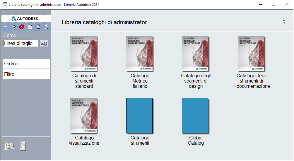

La finestra della Libreria è in genere divisa in due riquadri (le pagine Web visualizzate occupano l'intera finestra). I cataloghi di strumenti e il relativo contenuto sono visualizzati nel riquadro destro. Quando si apre la Libreria, la libreria di cataloghi personale, denominata Libreria cataloghi di <nome_utente>, viene visualizzata nel riquadro destro. Il riquadro sinistro viene utilizzato per la navigazione, la ricerca di strumenti, l'ordinamento dei cataloghi e la visualizzazione di cataloghi filtrati. I pulsanti nella parte superiore del riquadro sinistro hanno la stessa funzione delle opzioni equivalenti di un browser Web.
Visualizzazione del livello più alto della libreria di cataloghi
