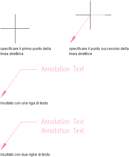

Per aggiungere un oggetto di testo multilinea con una direttrice a linea singola rivolta verso il punto specificato nell'area di disegno, attenersi alla procedura indicata di seguito. Le direttrici vengono disegnate nello stesso modo delle polilinee: specificando due punti per inserire un segmento di linea retta. Oppure, a seconda dell'impostazione della proprietà Punti limite, è possibile specificare punti aggiuntivi per inserire una direttrice angolata composta da due o più segmenti.

  2. Specificare il punto d'inizio della direttrice. Ciò definisce il punto in cui viene visualizzata la freccia della direttrice.
  3. Specificare uno o più punti aggiuntivi per creare la direttrice desiderata e quindi premere INVIO.
  4. Premere INVIO per accettare la larghezza di default per l'annotazione. In alternativa, specificare la larghezza immettendo il valore desiderato o specificando un secondo punto.
  5. Immettere la prima riga di testo e premere INVIO per specificare la fine della riga.
  6. Premere INVIO di nuovo per indicare il termine dell'annotazione oppure ripetere il passo 4 per ogni riga di testo successiva.
    Creazione di testo di annotazione con direttrici
    Tutte le righe di testo vengono visualizzate nella riga di comando, man mano che vengono digitate. Quando si preme INVIO due volte di seguito, l'annotazione completata viene visualizzata nell'area di disegno.
