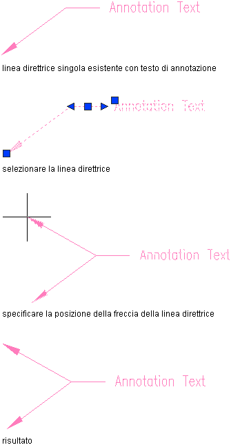

Per aggiungere linee direttrici dai seguenti strumenti Annotazione, attenersi alla procedura indicata di seguito:
- Testo (direttrice retta)
- Quadrato (direttrice retta)
- Nota chiave di riferimento (direttrice retta)
- Nota chiave foglio
- Selezionare una direttrice esistente.
- Fare clic con il pulsante destro del mouse e scegliere Aggiungi direttrice.
Viene aggiunta una nuova direttrice a partire dal punto più vicino nella linea direttrice o nel simbolo specificato.
- Specificare la posizione della freccia della nuova direttrice.
