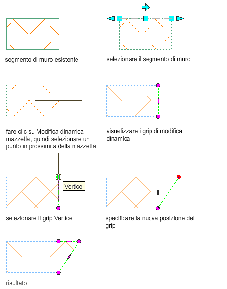

  4. Selezionare il grip Vertice.
  5. Specificare una nuova posizione per il grip Vertice.
  6. Salvare o ignorare le modifiche.

  7. Nell'esempio seguente una mazzetta viene modificata con un grip Vertice.
