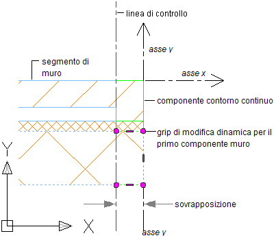

Spesso gli stili dei muri utilizzati presentano uno o più componenti attorno alla mazzetta o all'apertura. Ad esempio, un componente muro di mattoni in alcuni stili di muro termina in corrispondenza della mazzetta. Per tale motivo, una linea di controllo parallela all'asse Y delinea la faccia del componente più interno. I componenti rimanenti nello stile di muro iniziano da questa linea di controllo, lungo la quale vengono visualizzati i grip iniziali.
Nella seguente illustrazione è possibile osservare la distanza di sovrapposizione dei componenti e i grip visualizzati lungo la linea di controllo.
