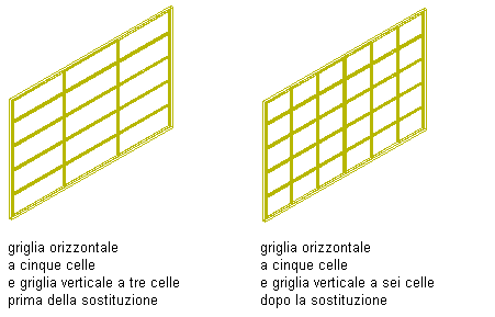

La griglia di un assieme porta/finestra è costituita da una o più divisioni che definiscono la modalità di ripartizione dell'assieme. Le divisioni possono essere orizzontali o verticali e possono essere nidificate in altre divisioni.
È possibile sostituire una divisione in un assieme porta/finestra, modificando in tal modo la griglia dell'assieme.
