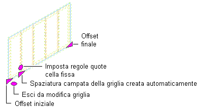

    Nota: L'esecuzione di questa operazione determina l'inizio della sessione di modifica dinamica. Tale condizione è indicata dal colore sbiadito di tutti gli oggetti nel disegno, come pure dai differenti grip a disposizione. Da notare che durante la sessione di modifica dinamica, si ha un accesso di modifica limitato ad altri comandi nel disegno. Prima di lavorare su altri oggetti, è necessario dapprima terminare la sessione di modifica dinamica.
    Visualizzazione dei grip Modifica dinamica

    Aggiungere una campata alla griglia Fare clic sul grip Aggiungi campata.
    Rimuovere una campata dalla griglia Fare clic sul grip Rimuovi campata.
    Cambiare l'offset iniziale della griglia Selezionare il grip Offset iniziale e spostarlo nella posizione appropriata.
    Cambiare l'offset finale della griglia Selezionare il grip Offset finale e spostarlo nella posizione appropriata.
    Cambiare la spaziatura delle campate Fare clic sul grip Spaziatura campata della griglia creata automaticamente e spostarlo nella posizione appropriata.
    Modificare manualmente la griglia Scegliere scheda Modifica dinamicagruppo DivisioneConverti in manuale. È possibile aggiungere e rimuovere manualmente le linee griglia, cambiare la posizione delle singole linee griglia.
    Utilizzare un foglio di lavoro per modificare le quote delle celle Fare clic sul grip di comando Imposta regole quota cella fissa e modificare i valori nel foglio di lavoro.
