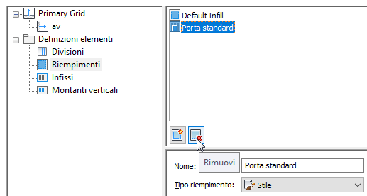

  5. Nel riquadro sinistro, in Definizioni elementi selezionare Riempimenti.
  6. Selezionare la definizione di riempimento superflua, quindi fare clic su (Rimuovi).
  7. Fare clic su OK.
