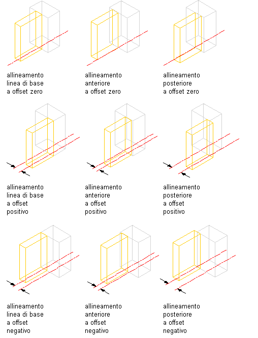

Per specificare un offset per il riempimento di un assieme porta/finestra, attenersi alla procedura indicata di seguito. Per default, i riempimenti vengono centrati sulla linea di base dell'assieme porta/finestra. Se per esigenze di design è necessario che il riempimento sia allineato ai bordi dell'infisso o ad altre parti dell'assieme porta/finestra, è possibile specificare un offset per il riempimento.

    Nella vista piana, i numeri positivi sfalsano il riempimento al di sopra della linea di base, mentre i numeri negativi sfalsano il riempimento al di sotto della linea di base. Sull'offset influisce anche l'allineamento selezionato per il riempimento.
