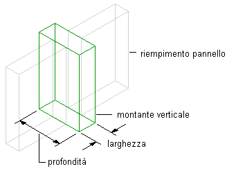

Come definire i montanti verticali di una facciata continua mediante l'impostazione di larghezza e profondità
È possibile definire i montanti verticali specificandone la larghezza e la profondità.
Impostazione della larghezza e della profondità dei montanti verticali

  8. Specificare la larghezza e la profondità del montante verticale.
