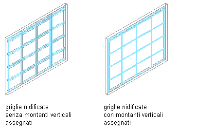

Assegnazione di montanti verticali ad una griglia nidificata
Assegnazioni di montanti verticali
Un'assegnazione di montante verticale determina la definizione utilizzata da ciascun montante verticale. È possibile utilizzare un'assegnazione per definire tutti i montanti verticali oppure creare più assegnazioni e assegnare definizioni diverse a montanti verticali diversi in qualsiasi griglia.
Non assegnare più definizioni allo stesso montante verticale poiché verrà utilizzata solo l'ultima definizione assegnata.
