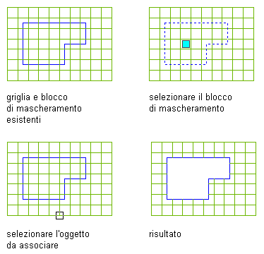

Per mascherare un oggetto associandovi un blocco di mascheramento dopo l'inserimento corretto del blocco di mascheramento, attenersi alla procedura indicata di seguito.
Associazione di un blocco di mascheramento ad un oggetto
L'oggetto è ora nascosto dal blocco di mascheramento.
I blocchi di mascheramento nascondono solo gli oggetti di AutoCAD Architecture 2023 toolset ed esclusivamente nelle viste piane. Nelle viste 3D, i blocchi di mascheramento sono visibili ma non nascondono gli oggetti ad essi associati.
