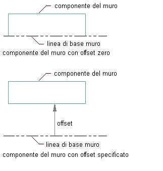

Parametri di offset della linea di base dei componenti dei muri
