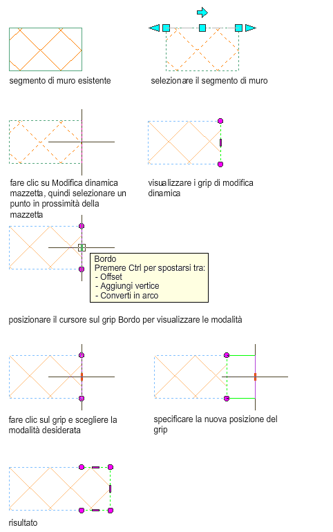

Per modificare il bordo di un componente muro con i grip Bordo, attenersi alla procedura indicata di seguito.
  1. Selezionare il segmento di muro con la mazzetta da modificare.
  2. Scegliere scheda Murogruppo MazzettaModifica dinamica mazzetta.
  3. Specificare un punto in corrispondenza della mazzetta.
  4. Spostare il cursore sul grip Bordo per visualizzare le modalità disponibili.
  5. Selezionare il grip Bordo.
  6. Specificare una nuova posizione per il grip Bordo.
  7. Salvare o ignorare le modifiche.
    Per... Procedere nel modo seguente...
    Salvare come nuovo stile le eventuali modifiche apportate durante la sessione di modifica dinamica Scegliere scheda Modifica dinamicagruppo ModificheSalva con nome.
    Eliminare le eventuali modifiche apportate durante la sessione di modifica dinamica Scegliere scheda Modifica dinamicagruppo ModificheAnnulla.
    Salvare le eventuali modifiche apportate durante la sessione di modifica dinamica Scegliere scheda Modifica dinamicagruppo ModificheFine.
    Nell'esempio seguente viene applicato un offset al bordo di un componente muro mediante un grip Bordo.
