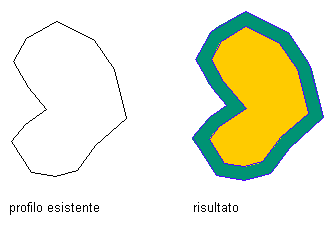

Come creare un poligono AEC da un profilo
La definizione di profilo da convertire può essere generata a partire da una combinazione di segmenti di linee e archi. La definizione di profilo deve avere almeno tre lati e non deve essere autointersecante. Dopo la creazione di un poligono AEC a partire dalla definizione di profilo, la larghezza e la giustificazione dei bordi del poligono AEC vengono impostati dallo stile selezionato.
  1. Al prompt dei comandi, immettere AECPOLYGONCONVERT.
  2. Immettere pr (Profilo) e premere INVIO.
  3. Nella finestra di dialogo Definizioni profili, selezionare la definizione di profilo desiderata, quindi fare clic su OK.
  4. Selezionare il punto di inserimento per il nuovo poligono AEC.
  5. Premere INVIO.
