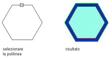

  1. Disegnare una polilinea nel disegno.
  2. Aprire una tavolozza contenente uno strumento Poligono AEC, fare clic con il pulsante destro del mouse sullo strumento, quindi scegliere Applica le proprietà strumento a Polilinea chiusa.
  3. Selezionare la polilinea creata al passo 1 e premere INVIO.
  4. Immettere s (Sì) per cancellare la polilinea dopo la creazione del poligono AEC oppure n (No) per lasciare la polilinea nel disegno.
  5. Premere INVIO.
