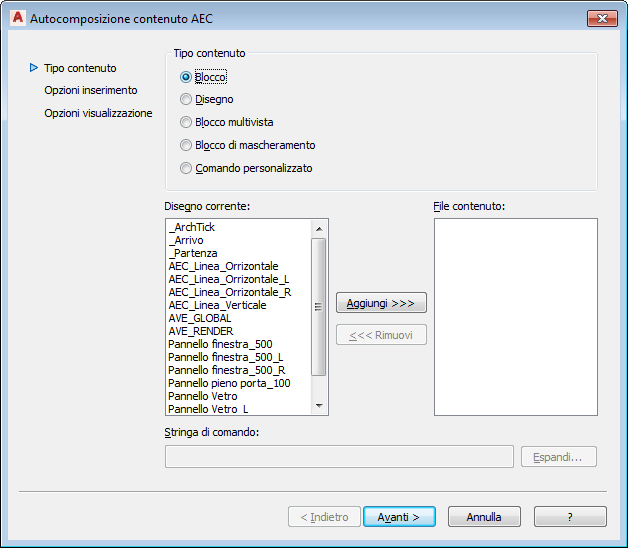

È consigliabile creare tutti i tipi di contenuto basato sui simboli, con l'eccezione di direttrici, richiami e numeri di riferimento utilizzando l'Autocomposizione Crea contenuto AEC e salvare tale contenuto in modo che risulti accessibile dalla scheda Contenuto AEC di Design Center o da uno strumento basato sulla tavolozza.

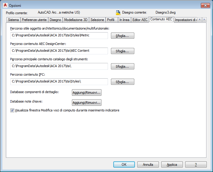

- È consigliabile non salvare i file di contenuto AEC personalizzati nelle cartelle Imperial e Metric, ma salvarli in una cartella a parte. È possibile visualizzare il percorso per il contenuto AEC personalizzato nella scheda Contenuto AEC della finestra di dialogo Opzioni. Nel percorso indicato in Percorso contenuto AEC DesignCenter è possibile creare un numero illimitato di sottocartelle. Sarà possibile accedere a tali sottocartelle nella scheda Contenuto AEC del Design Center di AutoCAD. Il contenuto di tali sottocartelle avrà le stesse caratteristiche di qualsiasi altro tipo di contenuto AEC.
- Gli eventuali blocchi 2D e 3D di AutoCAD esistenti possono essere convertiti direttamente in contenuto AEC impostando il tipo di contenuto su Blocco nell'Autocomposizione Crea contenuto AEC.

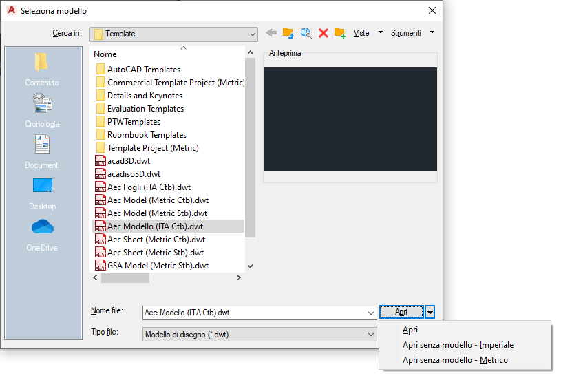

- Utilizzare un disegno vuoto. Anziché utilizzare il comando CNuovo, che procede al caricamento di un modello, utilizzare il comando NUOVO e scegliere Apri senza modello - Imperiale dall'elenco a discesa del pulsante Apri.

- Verificare di salvare sempre il file del contenuto AEC in una cartella nel percorso impostato per il contenuto AEC nella finestra di dialogo Opzioni. Tale operazione non viene eseguita per default. Per verificare che il file venga salvato nel percorso corretto è necessario selezionare il pulsante Sfoglia accanto al campo del nome file nell'Autocomposizione Crea contenuto AEC.

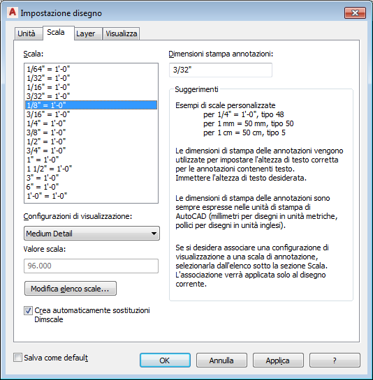

- I file di contenuto della documentazione basati sia su blocchi che su blocchi multivista hanno un requisito aggiuntivo: devono infatti essere inseriti con una scala relativa alla scala di stampa che si pensa di utilizzare e devono tenere conto dell'impostazione dell'opzione Dimensioni di stampa annotazioni nella finestra di dialogo di configurazione del disegno. Come linea di base è possibile utilizzare un'unità di AutoCAD, pollici o millimetri, a seconda delle unità di misura utilizzate (inglesi o metriche). Se la stampa viene eseguita nella scala di disegno specificata al momento dell'inserimento, tutti gli elementi del file di contenuto di una singola unità equivalgono alle dimensioni di stampa delle annotazioni. Gli elementi che non devono essere stampati nelle dimensioni di stampa delle annotazioni possono essere ridimensionati proporzionalmente.
