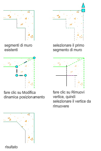

    Nell'esempio seguente viene rimosso un vertice dall'angolo di un muro di fondazione per creare una condizione di cimatura.
