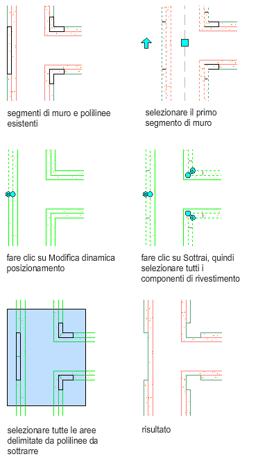

    Nell'esempio seguente vengono sottratti profili dai componenti di rivestimento in modo da creare condizioni di scanalatura mediante ritaglio.
