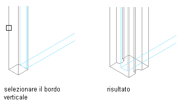

  5. Selezionare il bordo di un infisso verticale o di un montante verticale.
  6. Selezionare un profilo per la sostituzione.

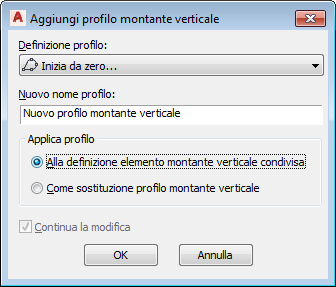

    Dalla polilinea disegnata al passo 1 Selezionare Inizia da zero in Definizione profilo, quindi immettere un nome in Nuovo nome profilo.
    Da un profilo già esistente nel disegno Selezionare il profilo esistente per Definizione profilo e scegliere Continua la modifica.
  7. Scegliere se applicare il profilo alla definizione dell'elemento bordo condiviso o come sostituzione del profilo del bordo.
  8. Fare clic su OK.

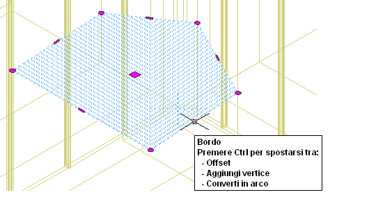

  10. Selezionare il profilo e modificarlo con i grip Bordo e Vertice, con i comandi disponibili nella scheda contestuale Modifica dinamica oppure con le opzioni del menu di scelta rapida.
    Il grip Bordo presenta tre modalità di modifica: Offset, Aggiungi vertice e Converti in arco. La modalità di default Offset consente di spostare il bordo selezionato perpendicolarmente al punto medio del bordo stesso. A seconda della forma del profilo e del bordo che si desidera modificare, le linee vicine possono essere estese o ritagliate e possono essere aggiunte nuove linee.
    Utilizzare la modalità di modifica Aggiungi vertice per aggiungere un vertice al bordo selezionato e creare un nuovo bordo. Se il bordo selezionato è un arco, anche il nuovo bordo creato sarà un arco.
    La modalità Converti in arco consente di trasformare il bordo selezionato in un arco e di stirare il punto medio del bordo. Il grip Bordo dell'arco presenta anche una modalità di stiramento, che consente di stirare il punto medio del bordo dopo averlo convertito in arco.
