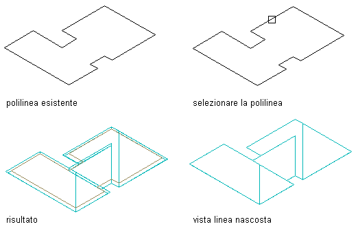

Per creare un tetto in base ad una polilinea bidimensionale con le proprietà dello strumento Tetto selezionato, attenersi alla procedura indicata di seguito. Dopo la creazione del tetto, è possibile modificare queste proprietà.
Creazione di un tetto da una polilinea
  1. Disegnare una polilinea chiusa 2D nella forma del tetto ricercato e nella posizione in cui collocare il tetto.
  2. Aprire la tavolozza degli strumenti contenente lo strumento Tetto che si desidera utilizzare.
    Se necessario, scorrere la tavolozza per visualizzare lo strumento desiderato.
  3. Fare clic con il pulsante destro del mouse su uno strumento Tetto, quindi scegliere Applica le proprietà strumento aDisegno al tratto e muri.
  4. Selezionare la polilinea da convertire e premere INVIO.
  5. Alla richiesta di conferma della cancellazione della geometria originale, premere INVIO per conservare il disegno al tratto o immettere s (Sì) per cancellarlo.
  6. Se necessario, modificare le proprietà del tetto nel riquadro proprietà.
