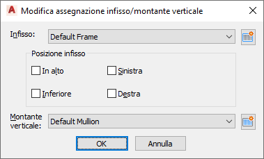

Viene visualizzato il foglio di lavoro Modifica assegnazione infisso/montante verticale.
Per... | Procedere nel modo seguente... |
Modificare l'infisso della griglia selezionata | Selezionare una definizione di infisso e fare clic su OK. |
Specificare la posizione dell'infisso nella griglia selezionata | Selezionare In alto, In basso, Sinistra o Destra per Posizione infisso e fare clic su OK. |
Creare una nuova definizione di infisso e assegnarla alla griglia selezionata | Fare clic su ![]() |
Modificare il montante verticale della griglia selezionata | Selezionare la definizione di montante verticale e fare clic su OK. |
Creare una nuova definizione di montante verticale e assegnarla alla griglia selezionata | Fare clic su ![]() |
