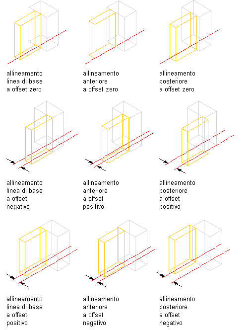

Per specificare un offset per il riempimento di una facciata continua, attenersi alla procedura indicata di seguito. Per default, i riempimenti sono centrati rispetto alla linea di base di una facciata continua. Se occorre però che il riempimento sia allineato con i bordi dell'infisso o con altre parti della facciata continua, è possibile specificare un offset.
È anche possibile modificare singoli riempimenti basati su stili direttamente nel disegno. Il riempimento selezionato ha dei grip Inversione nelle direzioni X e Y di modo che sia possibile modificare l'orientamento del riempimento.

    Nella vista piana, i numeri positivi sfalsano il riempimento al di sopra della linea di base, mentre i numeri negativi sfalsano il riempimento al di sotto della linea di base. Sull'offset influisce anche l'allineamento selezionato per il riempimento.
