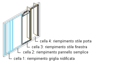

È possibile definire un numero illimitato di riempimenti e utilizzare poi delle assegnazioni per specificare le celle che devono utilizzare ciascun riempimento. È possibile modificare, secondo le necessità, un riempimento di default utilizzato per tutte le celle senza un'assegnazione specifica.
Gli stili utilizzano i materiali dello stile di oggetto assegnato ad ogni pannello. Ad esempio, se si specifica un riempimento per utilizzare lo stile di porta Standard, i materiali di quel riempimento sono quelli designati nello stile di porta. I pannelli semplici necessitano del materiale assegnato nello stile di facciata continua.
