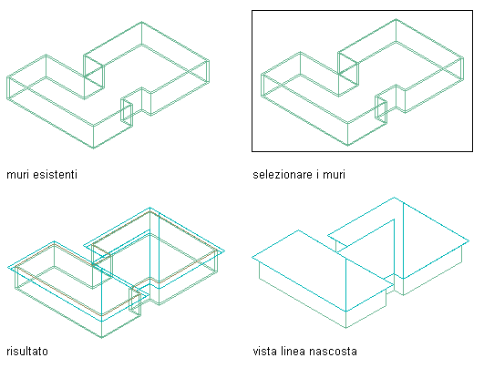

Per creare un tetto su un insieme chiuso di muri selezionato con le proprietà dello strumento Tetto selezionato, attenersi alla procedura indicata di seguito. Dopo la creazione del tetto, è possibile modificare queste proprietà. L'altezza di base del tetto parte dall'estremità superiore di ogni segmento di muro.
Nota: Se i muri non sono uniti correttamente, la conversione del tetto potrebbe non avvenire nel modo previsto.
Creazione di un tetto dai muri
  1. Aprire la tavolozza degli strumenti contenente lo strumento Tetto che si desidera utilizzare.
  2. Fare clic con il pulsante destro del mouse su uno strumento Tetto, quindi scegliere Applica le proprietà strumento aDisegno al tratto e muri.
  3. Selezionare i muri da convertire e premere INVIO.
    Nota: Se i muri selezionati non sono chiusi viene aggiunto un tetto nella parte superiore di ciascun segmento di muro.
  4. Alla richiesta di conferma della cancellazione della geometria originale, premere INVIO per conservare il muro o immettere s (Sì) per cancellarlo.
  5. Se necessario, modificare le proprietà del tetto nel riquadro proprietà.
