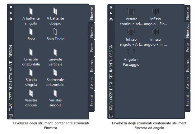

Nella tavolozza degli strumenti, selezionare gli strumenti per le finestre normali dalla scheda Finestra e gli strumenti per le finestre ad angolo dalla scheda Finestra ad angolo. Gli strumenti disponibili in AutoCAD Architecture 2023 toolset consentono di posizionare velocemente le finestre selezionando lo strumento Finestra con uno stile di finestra specifico e altre proprietà predefinite. È possibile utilizzare le impostazioni di default di uno strumento oppure modificare qualsiasi proprietà non controllata dallo stile. È inoltre possibile utilizzare gli strumenti Finestra per creare nuove finestre applicando proprietà a porte, aperture e assiemi porta/finestra esistenti.
Le tavolozze seguenti contengono uno o più strumenti Finestra.

Quando vengono inserite delle finestre mediante gli strumenti Finestra o Finestra ad angolo, è possibile utilizzare le impostazioni di default dello strumento oppure modificare le impostazioni per qualsiasi proprietà di finestra non controllata dallo stile.
