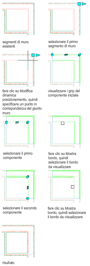

Per modificare un'intersezione muro mediante la visualizzazione del bordo di un componente muro precedentemente nascosto, attenersi alla procedura indicata di seguito.
  1. Selezionare il segmento di muro con l'intersezione muro da modificare.
  2. Scegliere scheda Murogruppo PosizionamentoModifica dinamica posizionamento.
    Vengono visualizzati i grip Vertice e Bordo del primo componente muro in base all'indice degli stili di muro.
  3. Selezionare il componente in cui è presente il bordo da visualizzare.
    È possibile visualizzare il bordo di un solo componente per volta. Premere ESC per deselezionare i componenti.
  4. Scegliere scheda Modifica dinamicagruppo ProfiloMostra bordo.
  5. Selezionare il bordo del componente da visualizzare.
  6. Chiudere la sessione di modifica dinamica:
    Per... Procedere nel modo seguente...
    Eliminare le eventuali modifiche apportate durante la sessione di modifica dinamica Scegliere scheda Modifica dinamicagruppo ModificheAnnulla.
    Salvare le eventuali modifiche apportate durante la sessione di modifica dinamica Scegliere scheda Modifica dinamicagruppo ModificheFine.
    Nell'esempio seguente i bordi del componente in cartongesso precedentemente nascosti vengono visualizzati per creare una condizione di angolo interno.
