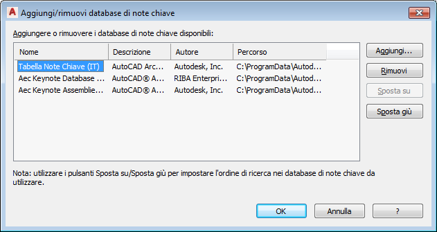

  3. Nella scheda Contenuto AEC, fare clic sul pulsante Aggiungi/Rimuovi relativo a Database note chiave.
  4. Nella finestra di dialogo Aggiungi/rimuovi database di note chiave, selezionare il database che si desidera rimuovere dall'elenco e fare clic su Rimuovi.
  5. Fare clic due volte su OK. Notare che se si rimuove il primo database dell'elenco, il successivo database dell'elenco diventa la selezione di default nella finestra di dialogo Seleziona nota chiave.
