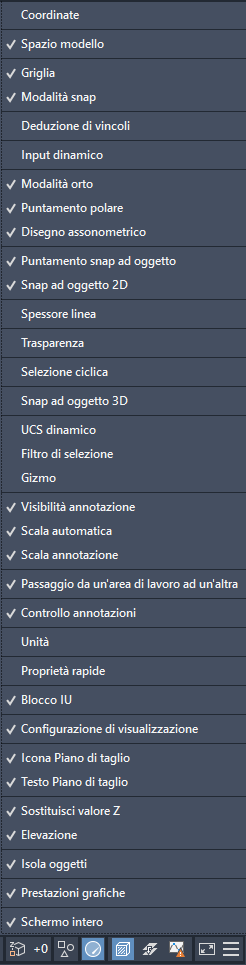

Come visualizzare e nascondere i comandi nella barra di stato
È possibile visualizzare o nascondere i singoli comandi del menu della barra di stato.
All'estremità destra della barra di stato, fare clic sull'icona Personalizzazione.
Selezionare i comandi desiderati.
