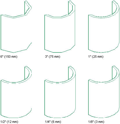

L'uniformità (tassellazione) dei bordi curvi è controllata dalla variabile FACETDEV che imposta il numero di sfaccettature da visualizzare sugli oggetti curvi AEC. Il valore di default è 1/2" per i disegni creati da modelli in unità inglesi e 12,7 mm per quelli creati da modelli in unità metriche.
Il numero impostato per lo scostamento della sfaccettatura definisce la distanza massima dalla corda all'arco, dove la corda è rappresentata dal bordo creato dalla sfaccettatura della curva al vero arco matematico. Lo scostamento della sfaccettatura deve essere maggiore di zero (0) e non ha limite superiore.
Segmenti di muro curvi con esempi di scostamento della sfaccettatura
