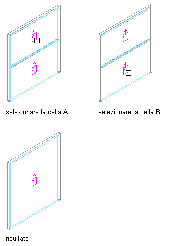

Unione di due celle
  1. Selezionare la facciata continua in cui si desidera unire due celle.
  2. Scegliere scheda Facciata continuagruppo Editamenu a discesa RiempimentoUnisci.
  3. Selezionare la prima cella da unire.
  4. Selezionare la seconda cella da unire.
    Le celle vengono unite per crearne una sola.
