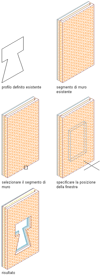

Aggiunta di una finestra basata su un profilo ad un muro
  1. Tracciare polilinee concentriche chiuse che rappresentino le linee interne ed esterne dell'infisso della finestra.
  2. Selezionare la polilinea esterna, fare clic con il pulsante destro del mouse, quindi scegliere Converti inDefinizione profilo.
  3. Immettere a (Aggiungi anello).
  4. Selezionare la polilinea interna.
  5. Specificare il punto di inserimento del profilo.
    Di norma, il punto di inserimento è l'angolo inferiore sinistro.
  6. Immettere un nome per il profilo e fare clic su OK.
