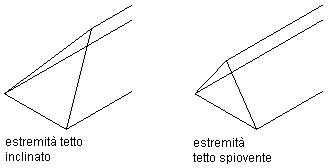

Per aggiungere un tetto spiovente con le proprietà specificate nello strumento Tetto selezionato, attenersi alla procedura indicata di seguito. È possibile creare un tetto ad inclinazione singola e impostare poi lo spiovente del singolo bordo a seconda delle esigenze. Per creare un displuvio, specificare una pendenza per le estremità dello spiovente.
Visualizzazione dell'estremità di un tetto spiovente
Nota: È possibile creare uno spiovente su un tetto esistente utilizzando il grip di un qualsiasi punto sulla linea di colmo e stirandolo oltre il bordo del tetto.
